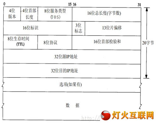

IP数据报
IP是TCP/IP协议族中最核心的协议,所有的TCP、UDP、ICMP、IGMP数据都以IP数据报的格式传输。IP仅提供尽力而为的传输服务,如果发生某种错误,IP会丢失该数据,然后发送ICMP消息给信源端。另外,IP数据报可以不按发送顺序接受。
IP数据报的格式如下:
前20字节和紧接其后的选项部分是IP数据报的首部,前20个字节是固定的,选项可有可无。首部的每一行是一个32位字的单位,最高位在左边,为0bit,最低位在右边,为31bit。4字节的32bit值按照以下次序传输:首先0-7bit,其次8-15比特,然后16-23bit,最后是24-31bit,这种传输次序称为big endian字节序(我们在C语言写位操作的算法时常用到该词)。TCP/IP首部中的所有二进制整数在网络中传输时都要求以这种次序,因此它又称作网络字节序,其他形式存储的二进制数据,如little endian格式,则必须在传输数据之前把首部转化成网络字节序。
首部长度是指首部占32bit字的数目,因为4位的最大值为15,因此首部最长为60字节,也即是说选项部分的最大值为40字节,不够4的倍数,要用0填充,使数据部分的起始地址为4的倍数。
总长度指整个IP数据报的长度,包括首部和数据部分,16bit,最长可达65535字节。尽管理论上可以传送一个长达65535的IP数据报,但实际上还要考虑网络的最大承载能力等因素,标准的TCP/IP分组大小为576字节,减去IP首部的20个字节,TCP首部的20个字节,路由协议头的24个字节,为512字节,因此主机接受的数据报的数据部分一般不超过512个字节。(PS:这点看的也不是太懂,网上很多人也有此疑问,谢希仁的计算机网络中写的一次IP数据报最少576字节,尼玛这里翻译的是不超过576字节,先往后看吧,说不定看到后面就豁然开朗了)。
3个标志位主要用来标识分片的IP数据报,片位移为分片的数据报的首个字节偏离整个原始数据报的位置。
