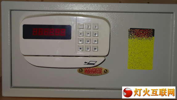

下图中是一个标准的酒店保险箱。外壳是钢制的,自带电池,即使断电依然可以工作。通常打开保险箱的方式有两种,使用PIN码(4到10位的数字)或者刷信用卡。此外使用应急钥匙也可以打开保险箱。只是顾客是拿不到的,只有酒店的管理者才有这把钥匙。主要是当顾客忘记PIN码,电池没电又停电或者顾客离开酒店但是没有打开保险箱的情况下使用。
图中金色的铁片遮盖了钥匙孔。解开这两个螺丝,就可以看到插应急钥匙的地方。视频演示1(Youtube):正常情况下打开和锁定保险柜。

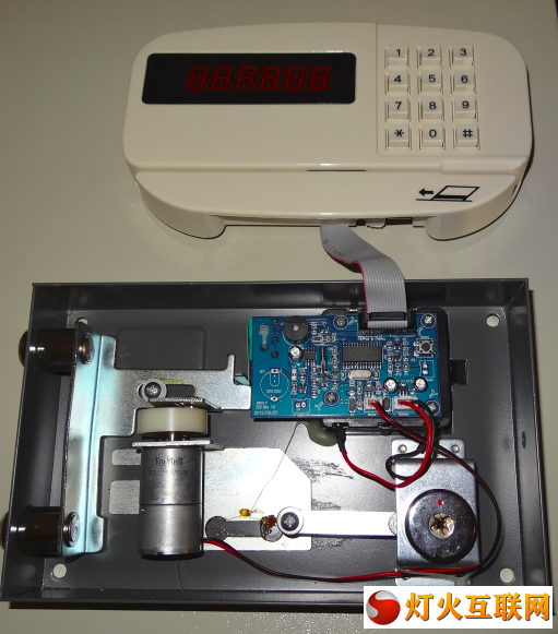

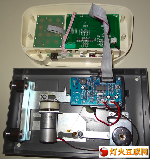

保险箱由3个部分组成。钢制的箱体本身,前输入面板–包括PIN码输入和信用卡读卡器,位于门后的控制系统。
为了更好的理解内部结构,我们把门拆开看一下。
仔细看一下控制系统就会发现插应急钥匙的钥匙孔。还有用于开门的小马达和一块电路板。当用户输入PIN码的时候,电路板会检查PIN码是否正确。如果正确,则会启动马达。演示视频2(Youtube)。

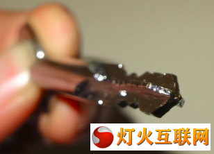

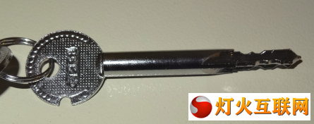

应急钥匙是一种机械的开门方式。开起来钥匙还是挺复杂的。
图中可以看到钥匙有4个部分。对于我们这种初学者,这种程度的钥匙还是挺复杂的。不过幸运的是制造商帮了我们一个忙。钥匙的四个面中,真正起作用的只有一个面。(这是吐槽中国特色的节奏么。。)
演示视频3:不用钥匙,手动开锁。

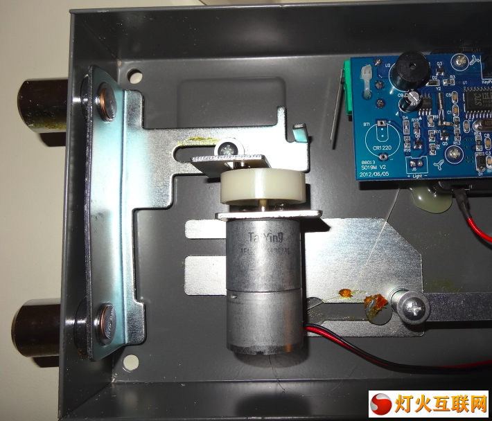

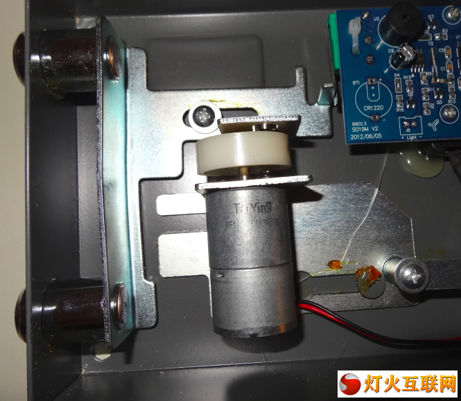

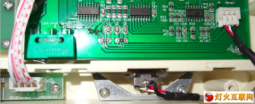

第三种hack的方式是通过人工短路来模拟保险箱打开的信号。为了理解这种技术的原理,我们先看一下保险箱如何检测门是否打开的。
通过上图可以看到,门开的时候会按压一个绿色的连接器,在电路板上形成一个短路信号。我们测试的攻击场景是这样的:
1.关闭保险箱。
2.在保险箱的控制系统上引起一个短路,让保险箱认为自己的门打开了。(事实上门依然关闭的)
3.这时候,保险箱显示的不是等待打开保险箱的PIN码,而是变成等待输入一个新的PIN码用来关闭保险箱。
4.我们输入一个新的PIN码。
5.然后保险箱会尝试关闭门。(事实上门已经是关闭的了)
6.新输入的PIN码可以用来打开保险箱。
这种方式的难点在于如何从外部引起保险箱的短路。我们从固定保险箱logo的螺丝孔插入了一根铁丝。在我们的测试中,使用如此简单的工具,大概30分钟左右,可以成功引起保险箱短路。专业的窃贼的话,可以利用更加合适的工具,应该缩短这个时间。

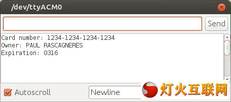

在我们的例子中,实现窃取信用卡信息也不困难。我们使用Arduino Uno board来完成了这个任务。
如图所示,并不需要多少空间就可以装下这个自制的设备。通过这个装置,可以读取到信用卡的号码,所有人的名字以及卡片的过期时间。下面是读取到的一张信用卡的截图。
