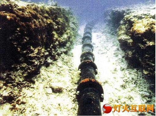

简单来说,海底光缆铺设就是把光缆放在海底光缆敷设船上,然后船慢慢开动的同时把光缆平铺沉入海底。

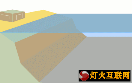

具体来说,光缆铺设主要包括光缆路由勘查清理、光缆敷设和冲埋保护三个阶段。光缆敷设通常是由挖掘海底的缆线埋设机来完成的,它有点像耕田时使用的犁,由海底光缆敷设船拖曳前进,并通过工作光缆作出各种指令。其底部有几排喷水孔,作业时,每个孔同时向海底喷射出高压水柱,将海底泥沙冲开,形成光缆沟。而设备上部有一导缆孔,用来引导光缆(光缆)到光缆沟底部。

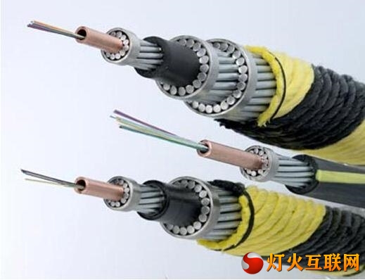

海底光缆由于长期浸泡在浓度高的海水中,所以极易受到海水腐蚀。此外,氢分子会扩散到光纤的玻璃材料中,使光纤的损耗变大。因此海底光缆既要防止内部产生氢气,同时还要防止氢气从外部渗入光缆。目前,海底光缆的结构是将经过一次或两次涂层处理后的光纤螺旋地绕包在中心,加强构件(用钢丝制成)包在周围。
海底光缆的结构(资料图)
海底光缆的基本结构通常为:聚乙烯层、聚酯树酯或沥青层、钢绞线层、铝制防水层、聚碳酸酯层、铜管或铝管、石蜡,烷烃层、光纤束等。因此其直径通常是69毫米,每米的重量高达10公斤,设计寿命为持续工作25年。
