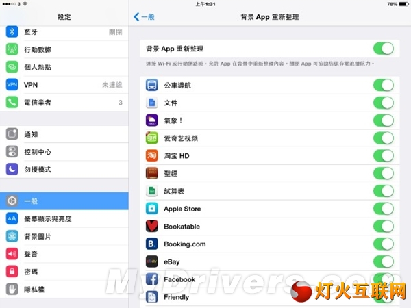

2、停止Apps在背景重新整理
部份Apps会在背景透过Wi-Fi或行动数据更新内容,网友可以到设定>一般>背景App重新整理,关闭毋须在背景更新的Apps。这样就可以有助增强电池续航力,同时减少数据流量。

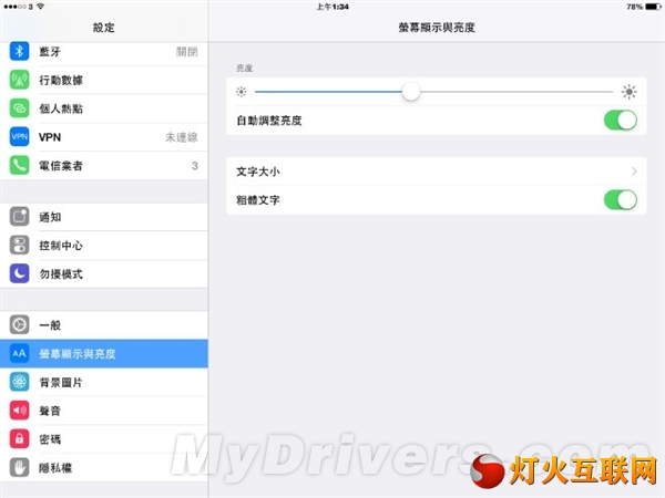

3、停用自动调整亮度
iPhone和iPad可以透过感应器侦测环境,自动调整屏幕亮度,但可能有时候自动化反而会将屏幕调整至太亮而导致耗电。只要在设定>屏幕显示与亮度,关闭自动调整亮度就可以。当然,每个人对亮度的需求不一,这一个调整还是要针对环境而做。

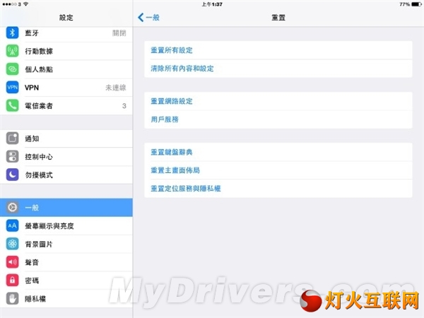

其他绝招还包括重置所有设定(设定>一般>重置>重置所有设定)和透过iTunes重新安装iOS 8.1,不过后者会将
内容完全清除,网友切记需要先做好备份。如果问题还是持续,可能电池本身出现问题,这时就要联络Apple安排维修或更换。
