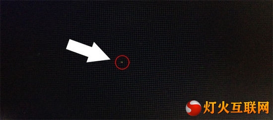

屏幕的坏点其实还是很常见的,只是有时出现了坏点,对细节不太注意的朋友不容易留意到罢了,因为手机上的坏点一般都比较小,一般也不会扩大,这点
可以放心。值得一提的是,
大部分手机屏幕的坏点,我们都可以手动进行修复。
下面就来为大家扩展下相关知识。
首先我们还是先来分析下坏点产生的原因吧。
一般坏点的产生可以归结为屏幕液晶面板生产的缺陷。
液晶屏幕是由很多点组成的,每个点由RGB三原色像素不断变化形成颜色以及图像。当像素点出现问题时,颜色无法自动变化,就形成了坏点。
坏点通常分为几种,如果是彩色亮点,则说明该点的像素只是卡住了,我们可以对这类坏点进行修复,但如果是黑色暗点,就意味着该点彻底坏掉,即使修复也是无效的。
如果是新购买产品的用户,发现坏点较多,那么最好立即找厂商进行调换。要注意的是,一些厂商并不为少量的坏点买单,例如一些液晶显示器,如果坏点在3个以内的话,就不会为用户调换。
不过对于竞争相对激烈的手机市场,如果你的手机是从正规渠道购买的,那么一般来说都是可以顺利换新的。
