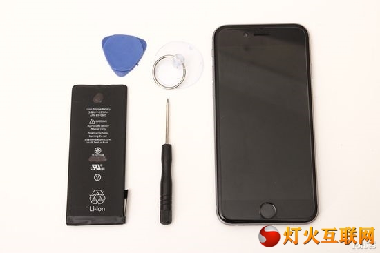

第1步:获取下列工具和零件——iPhone 6电池和iPhone维修工具包。需要购买一块新电池,一个专用螺丝刀,一个撬片,和一个屏幕吸盘。

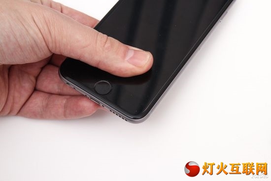

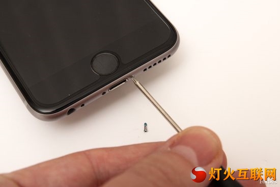

第2步:找到手机充电接口两侧的两颗五角形螺丝。打开iPhone 6你只需要拧开这两颗螺丝。
第3步:关掉手机电源,使用工具包里的五角形螺丝刀拧下螺丝。螺丝刀的头部很小,但它跟 iPhone 6底部的小螺丝是匹配的。

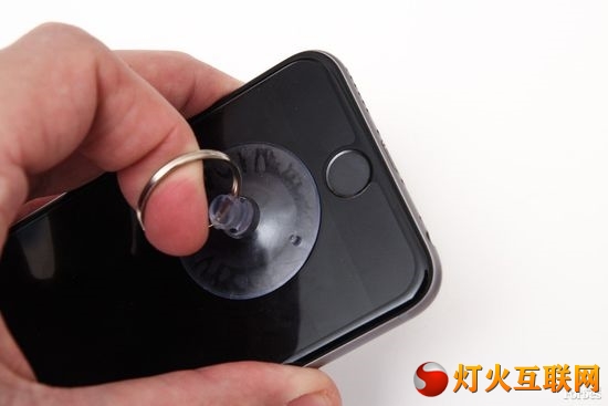

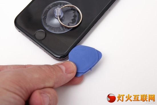

第4步:使用吸盘在主页键(Home)上方拉出屏幕。把吸盘固定在主页键的正上方,另一只手握住机身,然后往外拉。你只需要在屏幕和机身之间撬开足以塞进一个塑料片的空间。
第5步:使用撬片撬出屏幕。从主页键开始绕着屏幕一点一点向上撬。

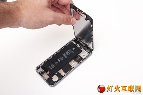

第6步:把屏幕部分立起呈90度,但不要超过这个角度。屏幕顶部仍然跟机身连接在一起,所以不要用力拉扯。如图所示,你最多可以把屏幕立起呈90度。

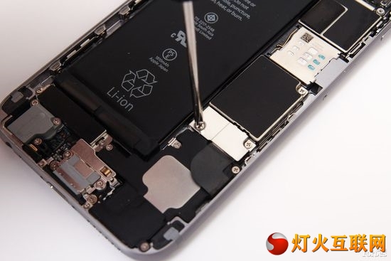

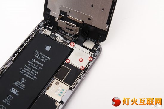

第7步:找到并拧下固定屏幕连线的螺丝。在移除电池的时候取下屏幕是一个好主意,因为电池是用胶水固定的,要移除它可能很费事。拧下保护盖上的螺丝,然后把保护盖也取下来。
第8步:拆开屏幕的连接器。屏幕和机身之间的连接器有好几个,你可以用小拨子或薄指甲锉把它们从端口中挑出来。
第9步:取下电池连接器保护盖。电池连接器保护盖由两个螺丝固定,把它们拧下来,然后把金属保护盖也取走。

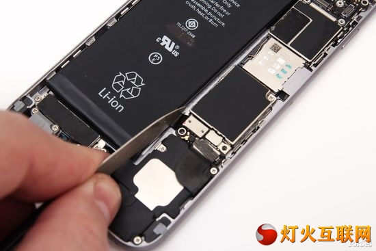

第10步:拆开电池连接器。电池跟电路板之间的连接器只有一个,你可以用小拨子或薄指甲锉把它挑开。

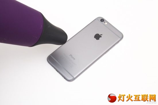

第11步:用电吹风加热后盖,把胶水吹软。iPhone 6使用了大量胶水来固定电池,它们需要软化才能把电池取下来。你可以用电吹风加热手机后盖,达到软化胶水的目的。不要使用温度比这更高的加热工具,要以加热时仍能舒服将把手机拿在手中为度。

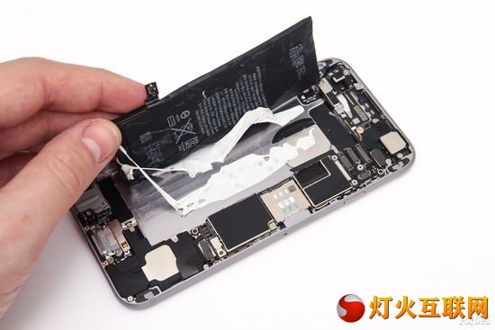

第12步:使用信用卡或塑料拨片慢慢撬开电池。你可以使用银行卡、薄拨片或矬子在底部一点一点撬开电池。避开顶部靠近屏幕连接器的部分,因为下面还藏着连接器。另外,不要拿手机零部件当撬电池的支点。尽量让胶水附着在机壳之上,这样你在之后还能将其重新利用起来。
第13步:连上新电池,并折下连接器。如果没剩下太多胶水,那可以使用超薄双面胶来固定新电池。连接器只需要用一点点力就能回到槽位,但对齐位置可能有点繁琐,需要你花些时间。原来的电池连接器是折叠下来的,所以现在也是一样。如图所示,你可以用小拨子或薄金属锉把它压下去。
