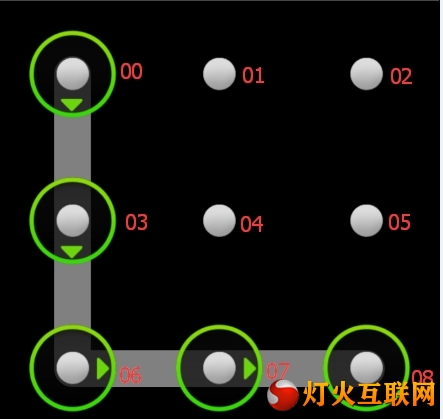

首先科普一下,安卓手机是如何标记这9个点的。通过阅读安卓系统源码可知,每个点都有其编号,组成了一个3×3的矩阵,形如:
00 01 02
03 04 05
06 07 08
假如设定解锁图形为一个“L”形,如图:

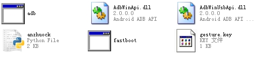

那么这几个点的排列顺序是这样的:00 03 06 07 08。系统就记下来了这一串数字,然后将这一串数字(以十六进制的方式)进行SHA1加密,存储在了手机里的/data/system/gesture.key 文件中。我们用数据线连接手机和电脑,然后ADB连接手机,将文件下载到电脑上(命令:adb pull /data/system/gesture.key
gesture.key),如图:

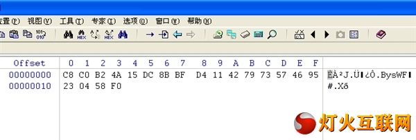

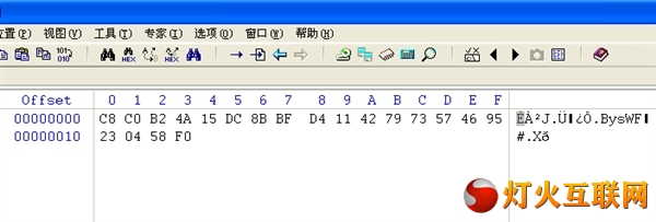

用WinHex等十六进制编辑程序打开gesture.key,会发现文件内是SHA1加密过的字符串:c8c0b24a15dc8bbfd411427973574695230458f0,如图:

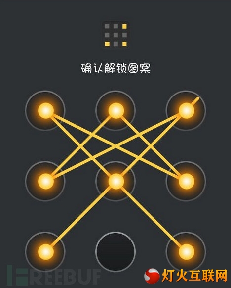

当你下次解锁的时候,系统就对比你画的图案,看对应的数字串是不是0003060708对应的加密结果。如果是,就解锁;不是就继续保持锁定。那么,如果穷举所有的数字串排列,会有多少呢?联想到高中的阶乘,如果用4个点做解锁图形的话,就是9x8x7x6=3024种可能性,那5个点就是15120,6个点的话60480,7个点181440,8个点362880,9个点362880。总共是985824种可能性(但这么计算并不严密,因为同一条直线上的点只能和他们相邻的点相连)。
满打满算,也不到985824种可能性。乍一看很大,但在计算机面前,穷举出来这些东西用不了几秒钟。

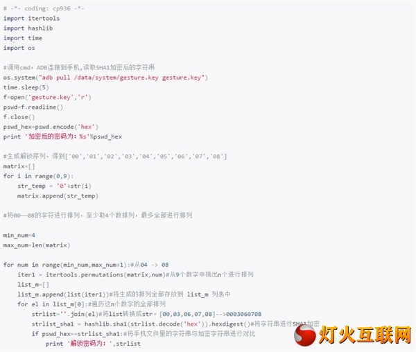

知道了原理,就着手写程序来实现吧。这里使用了python来完成任务。主要应用了hashlib模块(对字符串进行SHA1加密)和itertools模块(Python内置,生成00-09的排列组合)。
主要流程为:
1、ADB连接手机,获取gesture.key文件
2、读取key文件,存入字符串str_A
3、生成全部可能的数字串
4、对这些数字串进行加密,得到字符串str_B
5、将字符串str_A与str_B进行对比
6、如果字符串A,B相同,则说明数字串num就是想要的解锁顺序
7、打印出数字串num
下面为程序
总结
