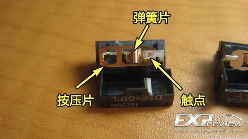

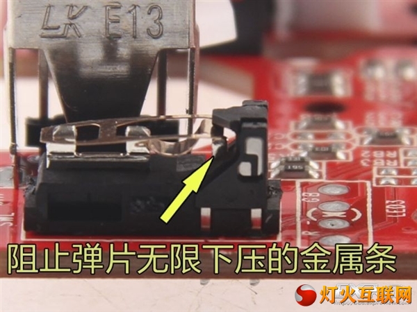

鼠标内的微动开关,是一种内部采用金属簧片触发的部件,鼠标上的按键按下一次后,微动开关内的金属簧片触发一次,并且向电脑传送出一个电讯号,之后再复位。鼠标上所有的按键下,必然有一个微动开关,因此实际上微动开关就是鼠标的按键,鼠标外壳上按键的作用只是方便使用者按下微动开关。
上图是常见的微动和其相关特点
其工作原理是:外机械力通过传动元件(按销、按钮、杠杆、滚轮等)将力作用于动作簧片上,并将能量积聚到临界点后,产生瞬时动作,使动作簧片末端的动触点与定触点快速接通或断开。当传动元件上的作用力移去后,动作簧片产生反向动作力,当传动元件反向行程达到簧片的动作临界点后,瞬时完成反向动作。微动开关的触点间距小、动作行程短、按动力小、通断迅速。其动触点的动作速度与传动元件动作速度无关。

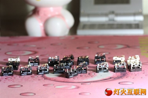

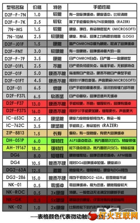

虽然高档鼠标的质保期都很给力,可是往往由于一些特殊原因,玩家无法得到很好的保障,只能自行解决。现在市场上有商家和一些论坛里有人提供微动开关可以自行更换,而其中最受欢迎的当然是欧姆龙(OMRON)的微动开关了。但是,市场上的欧姆龙开关良莠不齐,难以分辨。
日产发烧级别的欧姆龙D2F-O1F,相当的给力,无论手感和做工,打cs比用的微动之一。看看微动弹片的结构很特别,由分体的两部分组成,上凸 部分和直弹片完美结合,手感没得说,不论软硬都行,手指不会累,神奇啊,含金触点,用料猛
这个可是绝版的神器,你买不到,买到也是假的

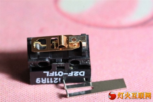

日产D2F-01FL为摆杆微动,买来后可以很容易将摆杆拆除,或者买时已经被拆除了,手感相对D2F-01软一倍,为低负点,且较D2F-01F也要软一点点,为大众情人微动,一般都会喜欢的,这个微动上在罗技518类型的鼠标左键上比较好,我曾经拆过罗技G5和G500,打开后又装回去了,两层电路板焊在一块,微动要拆卸的话非常麻烦

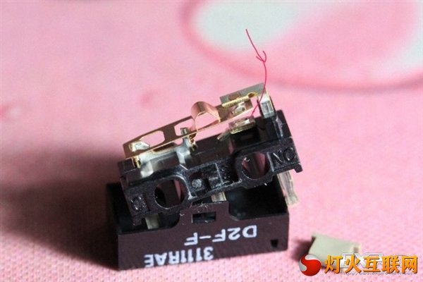

日产D2F-F为银触点微动侧面图,清晰的银触点,很真实,带-F同样都是低负点微动,手感稍稍不同而已

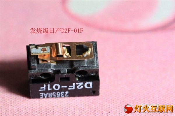

D2F-01F的黄金触点

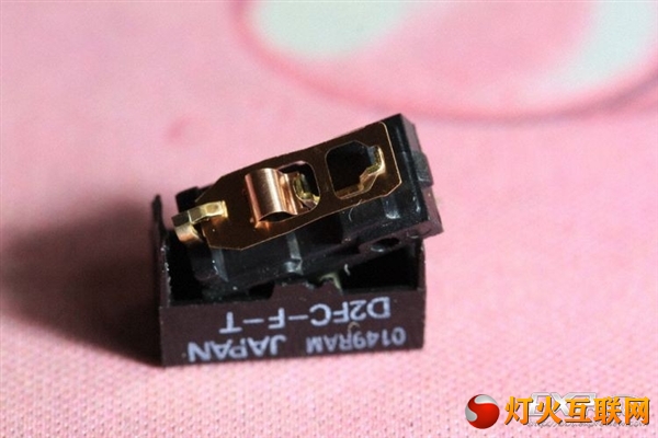

艺术品一样的德国樱桃微动,含金的触点,用料好,弹片结构和国产D2F-J01F类似,但手感个人感觉和所配合的鼠标有关,就目前看我用过几乎全部的微软、罗技、双飞燕等高端游戏鼠标,还未找到好的搭配,手感真的没有D2F-J01F好,就是质量好,打cs不好用。

D2F-F-7N原始版,质量一般,但手感一流,弹片发出神秘的色彩,成也7N败也7N,原因就是时间长了会连击,不过好的时候手感太好了,其实换个微动很简单,价格也很便宜。
