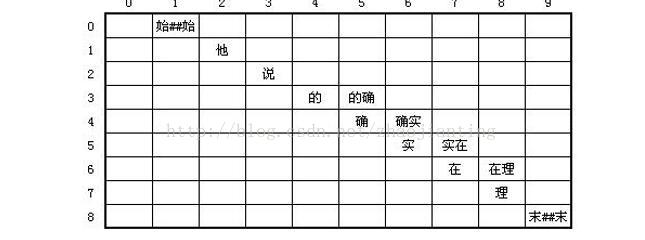

词图指的是句子中所有词可能构成的图。如果一个词
A的下一个词可能是B的话,那么A和B之间具有一条路径E(A,B)。一个词可能有多个后续,同时也可能有多个前驱,它们构成的图我称作词图。
需要稀疏
2维矩阵模型,以一个词的起始位置作为行,终止位置作为列,可以得到一个二维矩阵。例如:“他说的确实在理”这句话

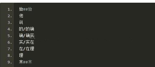

图词的存储方法:
一种是的
DynamicArray法,一种是快速offset法。
hanlp
代码中采用的是第二种方法。

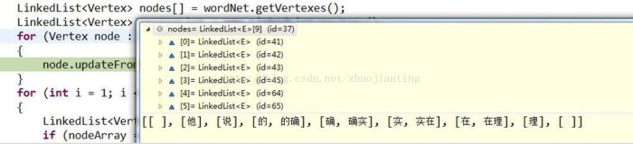

1、DynamicArray(二维数组)法
在词图中,行和列的关系:
col为n 的列中所有词可以与row为n 的所有行中的词进行组合。例如“的确”这个词,它的col =5,需要和它计算平滑值的有两个,分别是row =5的两个词:“实”和“实在”。但是在遍历和插入的时候,需要一个个比较col和row的关系,复杂度是O(N)。
2、快速offset
一个一维数组,每个元素是一个单链表
“的确”的行号是4,长度是2,4+2=6,于是第六行的两个词“实/实在”就是“的确”的后续。
同时这种方法速度非常快,插入和查询的时间都是
O(1)。

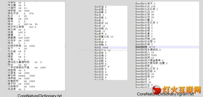

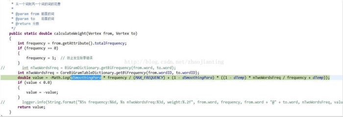

Hanlp核心词典:
最短路径算法
—viterbi(动态规划路径)

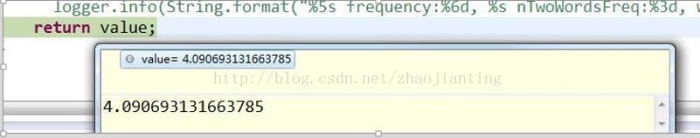

Frequency:核心词典中的词频
nTwoWordsFreq:共现词频
intMAX_FREQUENCY= 25146057
double dTemp =(double) 1 / MAX_FREQUENCY +0.00001
dSmoothingPara =0.1

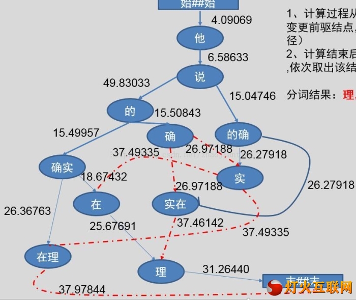

Viterbi最短路径有向图
1、计算过程从上至下,根据计算出的权重值变更前驱结点,保证前驱结点唯一(动态规划路径)
2、计算结束后,从最后一个结点开始取出term,依次取出该结点的前驱结点即可
分词
结果:理,在,确实,的,说,他
