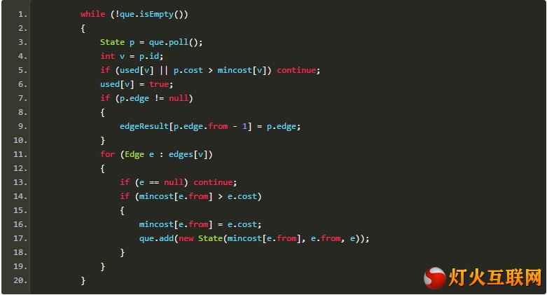

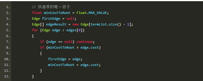

关于最小生成树的Prim算法请参考《最小生成树算法初步》,这里必须有所改动,由于虚根有且只能有一个孩子,所以虚根必须单独计算:
然后就是中规中矩的Prim算法:
得出最小生成树:

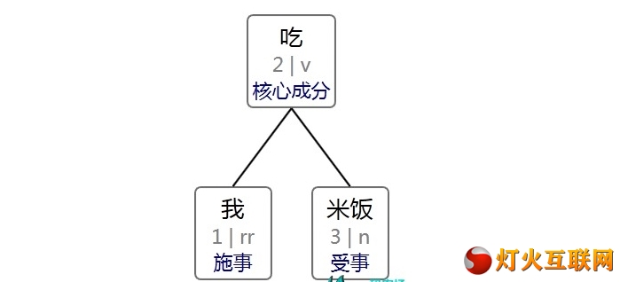

将其转为CoNLL格式输出:
可视化
使用可视化工具展现出来:

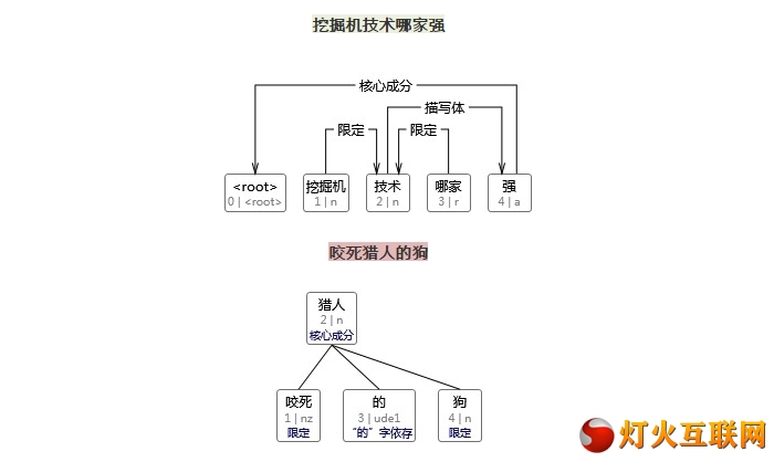

我没有进行严格的测试,这只是一个玩具级别的汉语依存句法分析器。先来看几个good case与bad case——
效果比较马虎,为何这么说,这是因为分词的训练语料和句法分析语料不同,且我自知此方法严重依赖词汇共现,主要是这种二元词汇生成模型无法充分利用上下文。
短一点的搜索语句可能还是有微量的利用价值。
