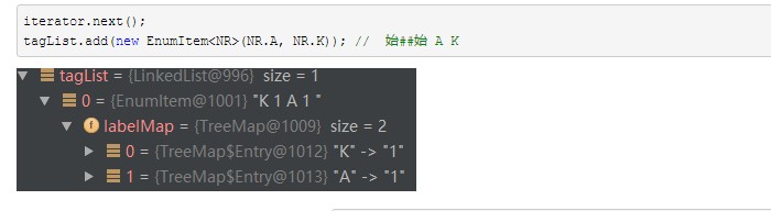

先将起始顶点 始##始,角色标注为:NR.A 和 NR.K,频次默认为1

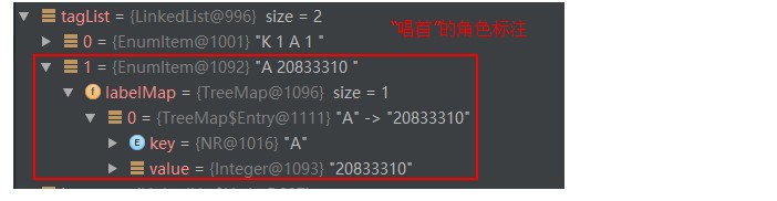

对于第一个词“唱首”,它不存在于 nr.txt中,EnumItem<NR> nrEnumItem = PersonDictionary.dictionary.get(vertex.realWord);返回null,于是根据它本身的词性猜一个角色标注:
由于"唱首"的Attribute为 nz 16,不是nr 和 nnt,故默认给它指定一个角色NR.A,频率为nr.tr.txt中 NR.A 角色的总频率。
此时,角色列表如下:

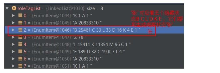

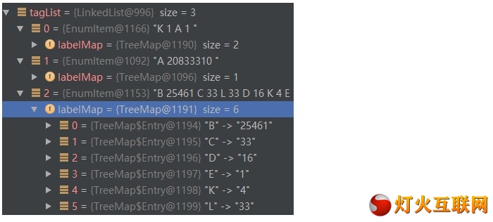

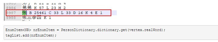

接下来是顶点“张”,由于“张”在nr.txt中,因此PersonDictionary.dictionary.get(vertex.realWord)返回EnumItem对象,直接将它加入到角色列表中:
加入“张”之后的角色列表如下:

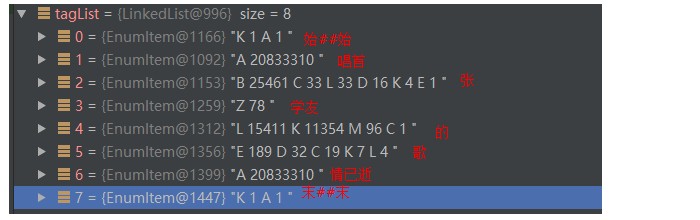

“唱首张学友的歌情已逝” 整句的角色列表如下:
至此,角色观察 部分 就完成了。

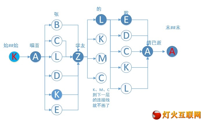

维特比算法(动态规划)求解最优路径
在上图中,给每个词都打上了角色标记,可以看出,一个词可以有多个标记。而我们需要将这些词选择一条路径最短的角色路径。参考隐马尔可夫模型维特比算法详解

在上面例子中,得到的最优隐藏状态序列(最优路径)K->A->K->Z->L->E->A->A 如下:
nrList = {LinkedList@1065} size = 8
"K" 始##始
"A" 唱首
"K" 张
"Z" 学友
"L" 的
"E" 歌
"A" 情已逝
"A" 末##末
