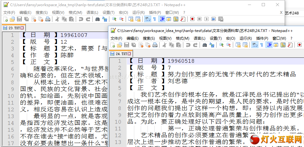

现在有一个中文文本数据集,这个数据集已经对其中的文本做了分类,如下:
其中每个文件夹中含有个数不等的文件,比如环境有200个,艺术有248个;同时,每个文件的内容基本上就是一些新闻报道或者中文描述,如下:
现在需要做的就是,把这些文档进行聚类,看其和原始给定的类别的重合度有多少,这样也可以反过来验证我们聚类算法的正确度。

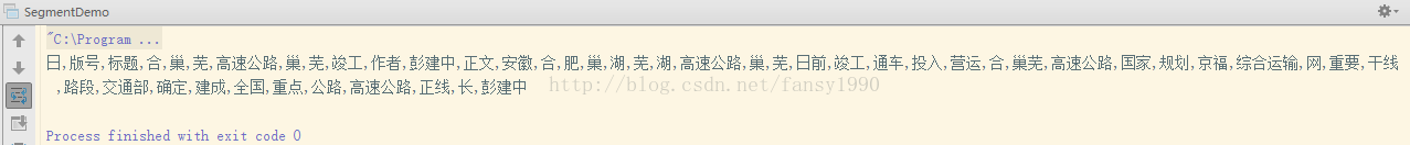

运行完成后,即可得到分词的结果,如下:

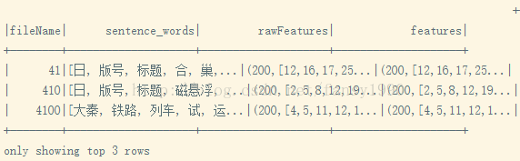

3.4 求TF-IDF
在Spark里面求TF-IDF,可以直接调用Spark内置的算法模块即可,同时在Spark的该算法模块中还对求得的结果进行了维度变换(可以理解为特征选择或“降维”,当然这里的降维可能是提升维度)。代码如下:
1.val docs = sc.textFile(input_data).map{x => val t = x.split(".txt\t");(t(0),transform(t(1)))}
2..toDF("fileName", "sentence_words")
3.
4.// 3. 求TF
5.println("calculating TF ...")
6.val hashingTF = new HashingTF()
7..setInputCol("sentence_words").setOutputCol("rawFeatures").setNumFeatures(numFeatures)
8.val featurizedData = hashingTF.transform(docs)
9.
10.// 4. 求IDF
11.println("calculating IDF ...")
12.val idf = new IDF().setInputCol("rawFeatures").setOutputCol("features")
13.val idfModel = idf.fit(featurizedData)
14.val rescaledData = idfModel.transform(featurizedData).cache()
变量docs是一个DataFrame[fileName, sentence_words] ,经过HashingTF后,变成了变量 featurizedData ,同样是一个DataFrame[fileName,sentence_words, rawFeatures]。这里通过setInputCol以及SetOutputCol可以设置输入以及输出列名(列名是针对DataFrame来说的,不知道的可以看下DataFrame的API)。
接着,经过IDF模型,得到变量 rescaledData ,其DataFrame[fileName,sentence_words, rawFeatures, features] 。
执行结果为:

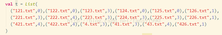

这里的模型评估直接使用一个小李子来说明:比如,现在有这样的数据:
其中,1开头,2开头和4开头的属于同一类文档,后面的0,3,2,1等,代表这个文档被模型分类的结果,那么可以很容易的看出针对1开头的文档,
其分类正确的有4个,其中("123.txt",3)以及(“126.txt”,1)是分类错误的结果,这是因为,在这个类别中预测的结果中0是最多的,所以0是和1开头的文档对应起来的,这也就是前面的假设。

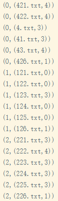

2. 针对每个partition进行整合操作:
在整合每个partition之前,我们先看下我们自定义的MyPartitioner是否在正常工作,可以打印下结果:
1.val tt = partitionData.mapPartitionsWithIndex((index: Int, it: Iterator[(String,Int)]) => it.toList.map(x => (index,x)).toIterator)
2.tt.collect().foreach(println(_))
运行如下:
其中第一列代表每个partition的id,第二列是数据,发现其数据确实是按照预期进行处理的;接着可以针对每个partition进行数据整合:

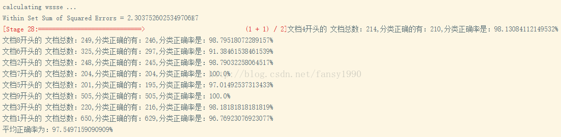

3. 针对数据结果进行统计:
最后只需要进行简单的计算即可:
1.for(re <- result ){
2.println("文档"+re._1+"开头的 文档总数:"+ re._2+",分类正确的有:"+re._3+",分类正确率是:"+(re._3*100.0/re._2)+"%")
3.}
4.val averageRate = result.map(_._3).sum *100.0 / result.map(_._2).sum
5.println("平均正确率为:"+averageRate+"%")
输出结果为:
