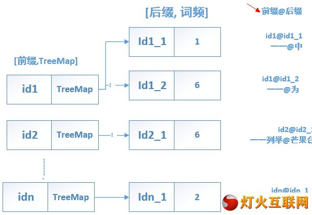

然后,使用一个TreeMap<Integer, TreeMap<Integer, Integer>> map来保存解析的每一行二元核心词典条目。
TreeMap<Integer, TreeMap<Integer, Integer>> map = new TreeMap<Integer, TreeMap<Integer, Integer>>();
int idA = CoreDictionary.trie.exactMatchSearch(a);//二元接续的 @ 前的内容
int idB = CoreDictionary.trie.exactMatchSearch(b);//@ 后的内容
TreeMap<Integer, Integer> biMap = map.get(idA);
if (biMap == null){
   biMap = new TreeMap<Integer, Integer>();
   map.put(idA, biMap);//
biMap.put(idB, freq);
比如二元接续:“一 一@中”,@ 前的内容是:“一 一”,@后的内容是 “中”。由于同一个前缀可以有多个后续,比如:
一一@中 1
一一@为 6
一一@交谈 1
所有以 '一 一' 开头的 @ 后的后缀 以及对应的频率 都保存到 相应的biMap中:biMap.put(idB, freq);。注意:biMap和map是不同的,map保存整个二元核心词典,而biMap保存某个词对应的所有后缀(这个词 @ 后的所有条目)
map中保存二元核心词典示意图如下:

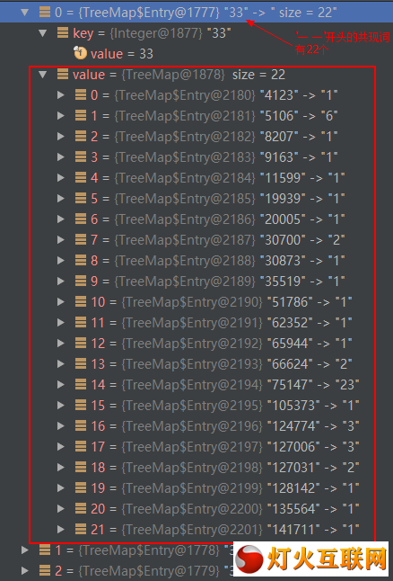

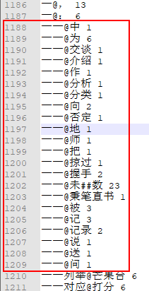

再来看 start[34]=22,start[35]=23。在一元核心词典中,第34个词是"一 一",而在二元核心词典中 '一 一'的词共现共有22个,如下:
在一元核心词典中,第35个词是 "一 一列举",如上图所示,"一 一列举" 在二元核心中只有一个词共现:“一 一列举@芒果台”。因此,start[35]=22+1=23。从这里也可以看出:

'一 一'在 map 中第0号位置处,它是一元核心词典中的第34个词。 共有22个共现词。如下:
其中,第一个共现词是 '一 一 @中',就是'一 一'与 '中' 共同出现,出现的频率为1。而 ''中'' 在一元核心词典中的 4124行,如下图所示:

由此可知,对于二元核心词典共现词而言,共同前缀的后续词 pair数组中是顺序存储的,比如说:前缀'一 一'的所有后缀:中、为、交谈……按顺序依次在 pair 数组中存储。而这也是能够对 pair 数组进行二分查找的基础
@中 1
@为 6
@交谈 1
@介绍 1
@作 1
@分析
.......//省略其他
