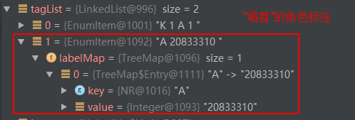

对于第一个词“唱首”,它不存在于 nr.txt中,EnumItem<NR> nrEnumItem = PersonDictionary.dictionary.get(vertex.realWord);返回null,于是根据它本身的词性猜一个角色标注:
switch (vertex.guessNature()){
       case nr:
       case nnt:
   default:{
       nrEnumItem = new EnumItem<NR>(NR.A, PersonDictionary.transformMatrixDictionary.getTotalFrequency(NR.A));

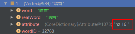

由于"唱首"Attributenz 16,不是nr nnt,故默认给它指定一个角色NR.A,频率为nr.tr.txtNR.A 角色的总频率。
此时,角色列表如下:

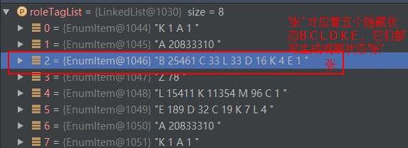

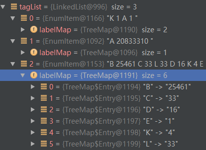

接下来是顶点“张”,由于“张”在nr.txt中,因此PersonDictionary.dictionary.get(vertex.realWord)返回EnumItem对象,直接将它加入到角色列表中:
tagList.add(nrEnumItem);
加入“张”之后的角色列表如下:

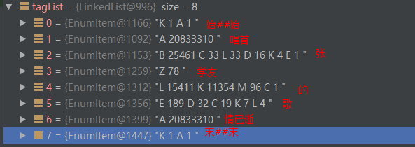

“唱首张学友的歌情已逝” 整句的角色列表如下:
至此,角色观察 部分 就完成了。

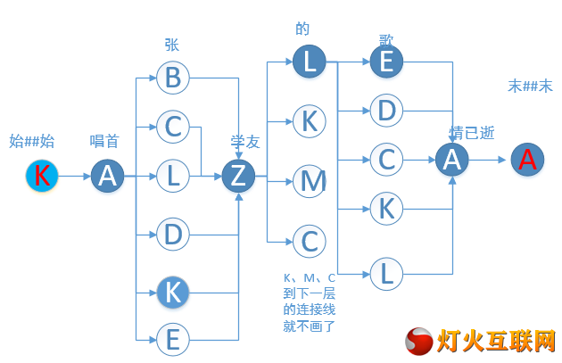

维特比算法(动态规划)求解最优路径
在上图中,给每个词都打上了角色标记,可以看出,一个词可以有多个标记。而我们需要将这些词选择一条路径最短的角色路径。参考隐马尔可夫模型维特比算法详解
List<NR> nrList = viterbiComputeSimply(roleTagList);
//some code....
return Viterbi.computeEnumSimply(roleTagList, PersonDictionary.transformMatrixDictionary);
而这个过程,其实就是:维特比算法解码隐藏状态序列。在这里,五元组是:
l 隐藏状态集合 com.hankcs.hanlp.corpus.tag.NR.java 定义的各个人名标签
l 观察状态集合 已经分好词的各个tagList中元素(相当于分词结果)
l 转移概率矩阵 nr.tr.txt 文件生成得到。具体可参考:
l 发射概率 某个人名标签(隐藏状态)出现的次数 除以 所有标签出现的总次数
Math.log((item.getFrequency(cur) + 1e-8) / transformMatrixDictionary.getTotalFrequency(cur)
l 初始状态(##) 和 结束状态(##)
维特比解码隐藏状态的动态规划求解核心代码如下:
           for (E cur : item.labelMap.keySet())
               double now = transformMatrixDictionary.transititon_probability[pre.ordinal()][cur.ordinal()] - Math.log((item.getFrequency(cur) + 1e-8) / transformMatrixDictionary.getTotalFrequency(cur));
               if (perfect_cost > now)
                   perfect_cost = now;
                   perfect_tag = cur;
transformMatrixDictionary.transititon_probability[pre.ordinal()][cur.ordinal()] 是前一个隐藏状态 pre.ordinal()转换到当前隐藏状态cur.ordinal()的转移概率。Math.log((item.getFrequency(cur) + 1e-8) / transformMatrixDictionary.getTotalFrequency(cur)是当前隐藏状态的发射概率。二者“相减”得到一个概率 保存在double now变量中,然后通过 for 循环找出 当前观察状态 对应的 最可能的(perfect_cost最小) 隐藏状态 perfect_tag
至于为什么是上面那个公式来计算转移概率和发射概率,可参考论文:《基于角色标注的中国人名自动识别研究》
在上面例子中,得到的最优隐藏状态序列(最优路径)K->A->K->Z->L->E->A->A 如下:
