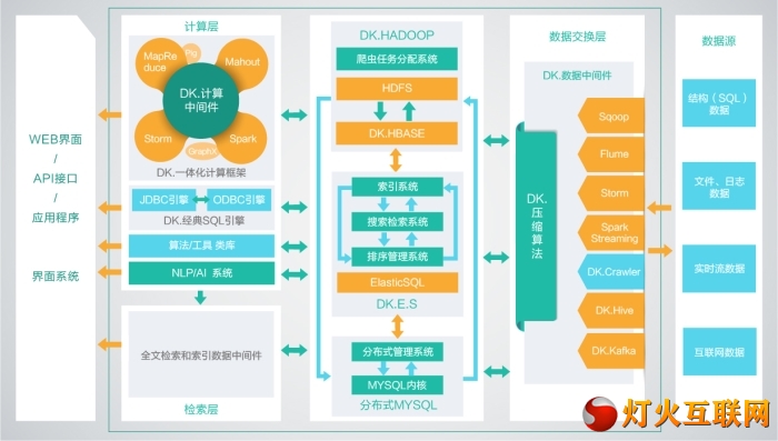

图片:DKH

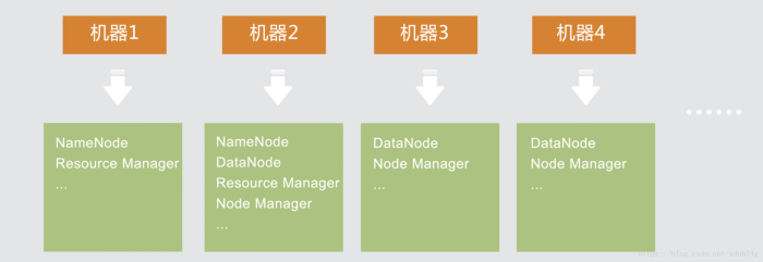

1、分布式机器架构图:
其中机器
1主节点,机器2从节点,机器3、机器4等都是计算节点。当主节点宕机后从节点代替主节点工作,正常状态是从节点和计算节点一样工作。这种架构设计保证数据完整性。
首先我们保证每台计算节点上分别有一个
DataNode节点和NodeManager节点。因为都是计算节点,真正干活的。在数量上我们要保证。那么NameNode和ResourceManager是两个非常重要的管理者,我们客户端的请求,第一时间与NameNode和ResourceManager打交道。NameNode负责管理HDFS文件系统的元数据,客户端不管是读文件还是写文件,都要首先找到NameNode获取文件的元数据,再进行文件的操作。ResourceManager也是如此,它负责管理集群中的资源和任务调度,你也可以把它视为“大数据操作系统”。客户端能否提交应用并运行,就看你的ResourceManager是否正常。
