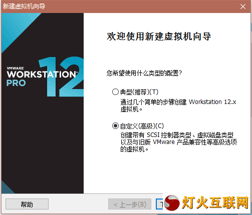

1)在配置类型选项中,我们选择自定义(高级),选择好之后点击“下一步”

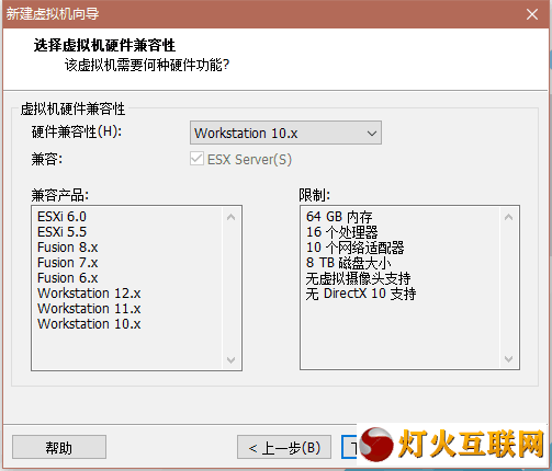

2虚拟机的硬件兼容性设置页面,参考下图设置好之后点击“下一步”;
2

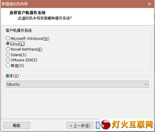

3在安装客户机操作系统界面我们选择最后一个“稍后安装操作系统”(见图3-1),然后点击下一步,在客户机操作系统中选择“Linux”(见图3-2)。
3-1
3-2

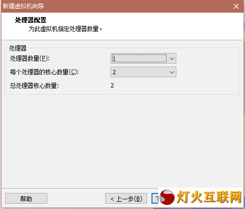

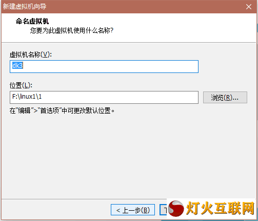

4为虚拟机命名,如下图4-1,(命名按照自己喜欢即可),点击“下一步”进行处理器配置。见图4-2
4-1
4-2

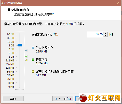

5设置虚拟机的内存,见下图
5

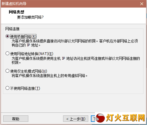

6网络连接类型有四种,在四种网络连接类型中选择“使用桥连接网络”,点击“下一步”;
6

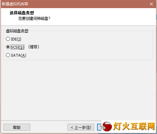

8)磁盘类型同样选择推荐的SCSI;
8

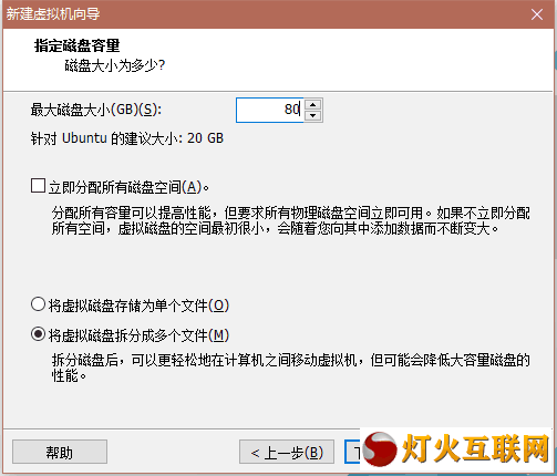

9)选择创建新虚拟磁盘(如图9-1),点击下一步设置磁盘容量,详细见图9-2
9-1
9-2

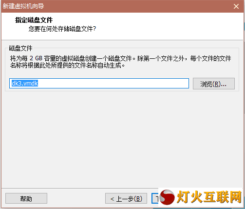

10)设置磁盘存储位置
10
