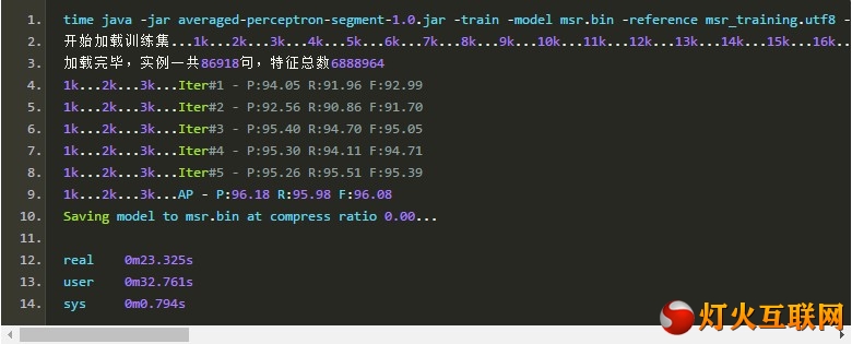

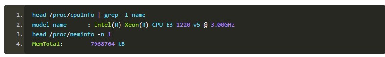

最近高产似母猪,写了个基于AP的中文分词器,在Bakeoff-05的MSR语料上F值有96.11%。最重要的是,只训练了5个迭代;包含语料加载等IO操作在内,整个训练一共才花费23秒。应用裁剪算法去掉模型中80%的特征后,F值才下降不到0.1个百分点,体积控制在11兆。如果训练一百个迭代,F值可达到96.31%,训练时间两分多钟。
数据在一台普通的IBM兼容机上得到:

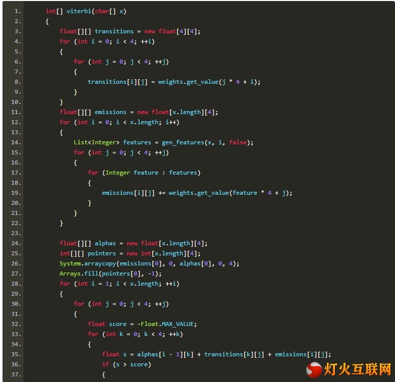

由于AP分词器用到了转移特征,所以肯定少不了维特比搜索。从序列全体的准确率考虑,搜索也是必不可少的。给定隐马尔可夫模型的3要素,我用java写了一段“可运行的伪码”:
上述实现是个重视条理胜于效率的原型,古人云“过早优化是魔鬼”。相信聪明的读者一定能看懂这里面在干什么。

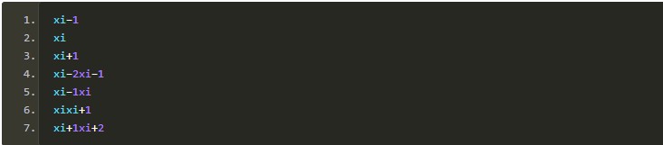

状态特征
我一共使用了7种状态特征:
在邓知龙的《基于感知器算法的高效中文分词与词性标注系统设计与实现》中提到,要利用更复杂的字符n-gram、字符类别n-gram、叠字、词典等特征。但在我的实践中,除了上述7种特征外,我每减少一个特征,我的AP分词器的准确率就提高一点,也许是语料不同吧,也许是特征提取的实现不同。总之,主打精简、高效。
训练
迭代数目其实不需要太多,在3个迭代内模型基本就收敛了:
4个迭代似乎帮了倒忙,但万幸的是,我们使用的是平均感知机。权值平均之后,模型的性能反而有所提升。
此时模型大小:

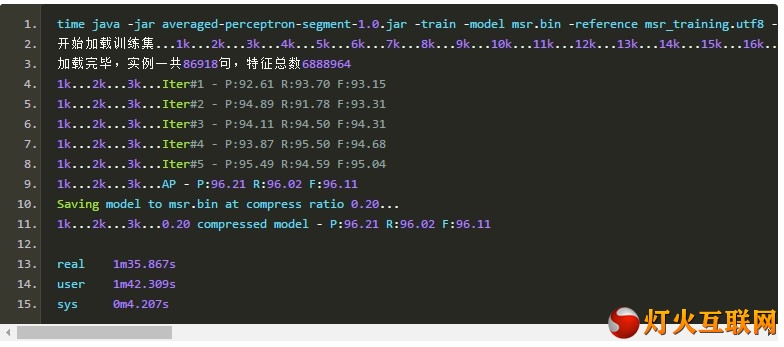

《基于感知器算法的高效中文分词与词性标注系统设计与实现》提到的模型裁剪策略是有效的,我将压缩率设为0.2,即压缩掉20%的特征,模型准确率没有变化:
由于我使用了随机shuffle算法,所以每次训练准确率都略有微小的上下波动。此时可以看到模型裁剪过程花了额外的1分钟,裁剪完毕后准确率维持96.11不变。
此时模型大小:

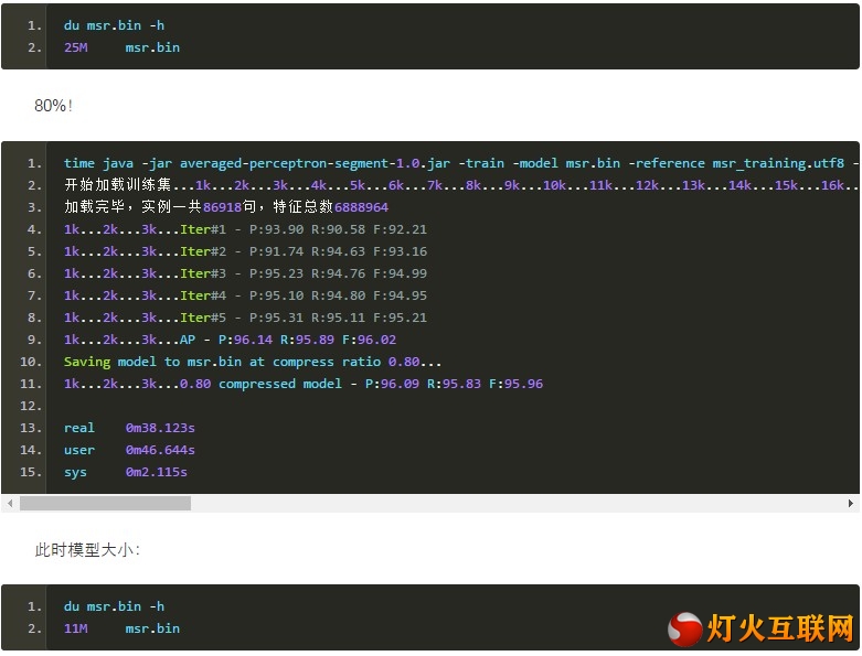

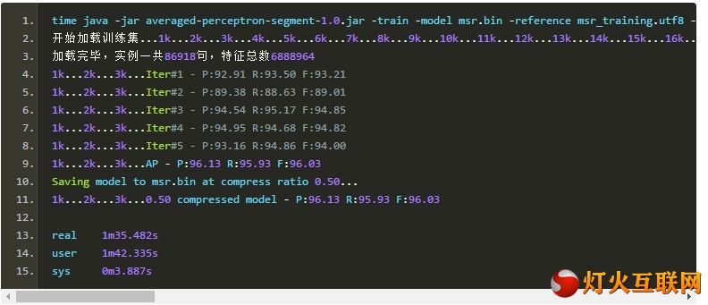

裁减掉50%如何呢?
此时模型大小:
可见裁剪了80%的特征,体积从54M下降到11M,模型的准确率才跌了不到0.1个百分点!这说明大部分特征都是没用的,特征裁剪非常有用、非常好用!
