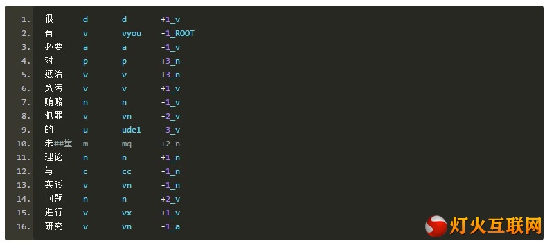

比如原树库:
转换后:

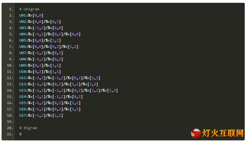

特征模板

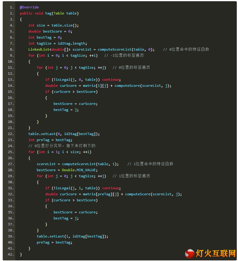

标准的维特比算法假定所有标签都是合法的,但是在本
CRF模型中,标签还受到句子的约束。比如最后一个词的标签不可能是+nPos,必须是负数,而且任何词的[+/-]nPos都得保证后面(或前面,当符号为负的时候)有n个词语的标签是Pos。所以我覆写了CRF的维特比tag算法,代码如下:
注意上面的
1.
if (!isLegal(j, i, table)) continue;
保证了标签的合法性。

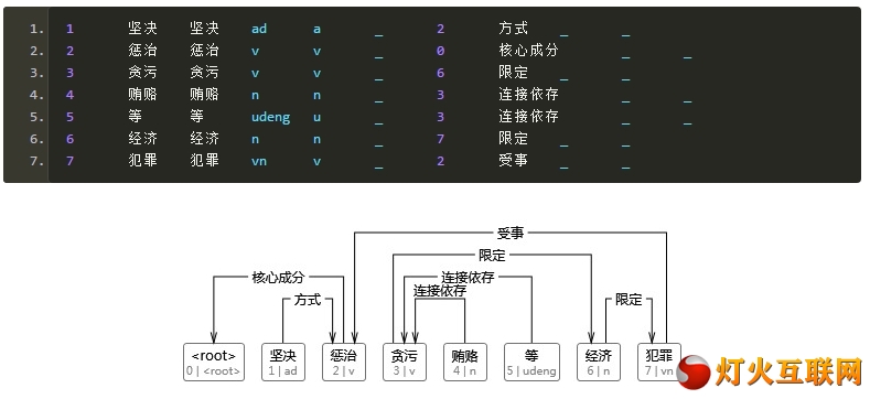

最终结果
转换为
CoNLL格式输出:
