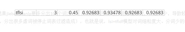

3,实验结果
(模型使用的是特征为tfidf的lsi模型, 参数:num_topics=3, 判断是否相似阀值为0.45,即大于0.45为true相似 )
同模型同参数下,jieba分词结果
jieba分词未出现在词向量的约500多,有些词出现了好几次,而hanlp分词只有60几个未出现,且多数为名词,只出现过一次。
4,分析
在样本中,所有样本分词结果jieba比hanlp要多分出100个词左右。所以推测因hanlp分词细粒度大,分出词少,导致较少的共现词出现(也可能是hanlp分词精度更高,分出很多虚词被停止词表过滤造成),也就是说,lsi+tfidf模型对词细粒度大、分词少的分词器不友好,所以最后hanlp出错率更大。
