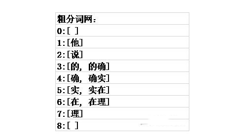

基本思想:首先根据词典,找出字串中所有可能的词(也称全切分),然后构造词语切分有向无环图(也称作粗分词图或粗分词网)。每个词对应图中的一条有向边。若赋给相应的边长一个权值(该权值可以是常数,也可以是所构成的词的属性值),然后根据该切分图,在起点到终点的所有路径中,求出长度值(包括权值)为最短的一条路径,这条路径上包含的词就是该句子的切分结果。若每个结点处记录N个最短路径值,则该方法也称N-最短路径算法。

例子:他说的确实在理

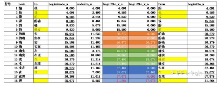

遍历计算过程和回溯分词过程
1) node列与to列
node列的词语为粗分词网中所有的词,to列为在node列为词word_node的情况下,后边接的所有可能的词word_to。第1个词语前边有一个“始”词,最后一个词语后边有一个“末”词。
2) begin2node_w的计算
表示从“始”到node词的最短路径权值。可以从待计算值所在行的node列读取出word词,在to列中以待计算值所在行开始向上查找word,找到word所在行后(以首次遇到的词为准),begin2to_w列所对应的值就是待计算值。见图中下划线。第一个词对“始-他”的begin2node_w的值为0。
3) node2to_w的计算

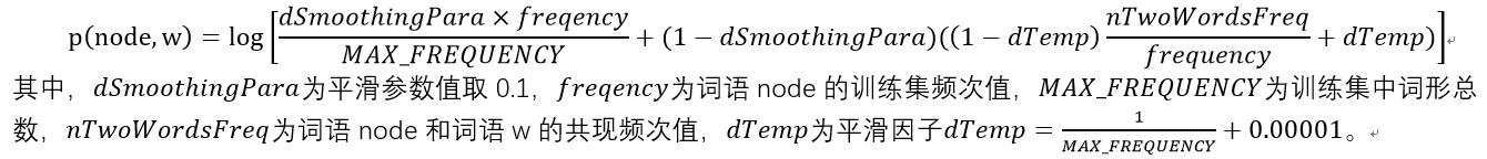

node+w构成的2gram串的概率,也就是转移概率,计算公式为
计算的HanLP代码为https://github.com/hankcs/HanLP/blob/master/src/main/java/com/hankcs/hanlp/utility/MathUtility.java calculateWeight(Vertex from, Vertex to)。“始”的频次取为MAX_FREQUENCY,“始-他”的共现频次值为“他”作为句首的频次,“理-末”的共现频次值为“理”作为句末的频次。
4) begin2to_w_n的计算
表示从“始”到to词的最短路径权值。begin2to_w_n = begin2node_w + node2to_w。
5) begin2to_w_o
表示记录在to词下的,到to词的最短路径权值,它的初始值为0,之后由begin2to_w来更新。

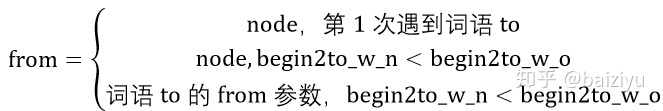

6) from
表示词语to的前驱词。
可以看表中(7,9),(8,10),(11,13),(12,14),(15,16),(17,18)成对行来验证该公式,其中只有(17.18)行满足了第3个式子。
6)和(7)的HanLP实现代码https://github.com/hankcs/HanLP/blob/master/src/main/java/com/hankcs/hanlp/seg/common/Vertex.java updateFrom(Vertex from)
8) 回溯确定分词路径
“末”开始向前回溯,末->理->在->确实->的->说->他,可以看表中黄色单元格进行验证。
经过(6)、(7)两步,可以确保粗分词网中任意词的前驱都是最短路径的。
遍历计算过程和回溯过程的HanLP代码https://github.com/hankcs/HanLP/blob/master/src/main/java/com/hankcs/hanlp/seg/Viterbi/ViterbiSegment.java viterbi(WordNet wordNet)
