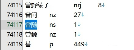

显然,曾随被认为是地名了,而且粗分结果表示的是未经地名识别模块分词和词性标注的结果,显然这是由于词表导致的。由于没有经过地名识别模块,所以不需要去地名的发射词表ns.txt中去找词语,只需要看核心词表CoreNatureDictionary.txt中去找
显然,在核心词表中“曾随“被标记为一个地名,把”曾随“从词表中删除掉,并删除词表文件CoreNatureDictionary.txt.bin,之后再次运行程序得到下边的输出结果
hanlp_ns []
