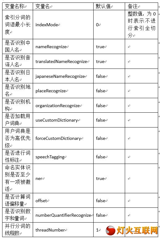

1. 分词器配置变量
分词器的相关配置定义在Config.中国人名识别5类中,这里我们将分词相关的所有配置变量列于下表
